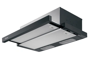

Bonjour Ma hotte fait trop de bruit. Un bourdonnement, un ronflement qui ne me semble trop important. Pensez-vous que cela soit normal ? Merci

Malheureusement oui la mienne aussi fait beaucoup de bruit...

verifié apres avoir enlevé les filtres que le moteur extacteur sois toujours bien fixé par ses 4 vis

Moi elle faisait du bruit au début après je l'ai fixé avec des silent blocs pour atténuer les vibrations

Si le bruit est apparu progressivement cela peut venir de deux raisons
1/ les roulements de la turbine ou du mteur se dégradent
2/ un déséquilibre de la turbine qui peut être encrassée par des graisses si elle n'a pas été protégée par les filtres anti graisse ou au charbon.
Vérififier cela

bonjour, une hôte fait un bruit d'aspiration, si le bruit est trop fort même sur la première position, vous devriez appeler un réparateur, bonne fin de journée
